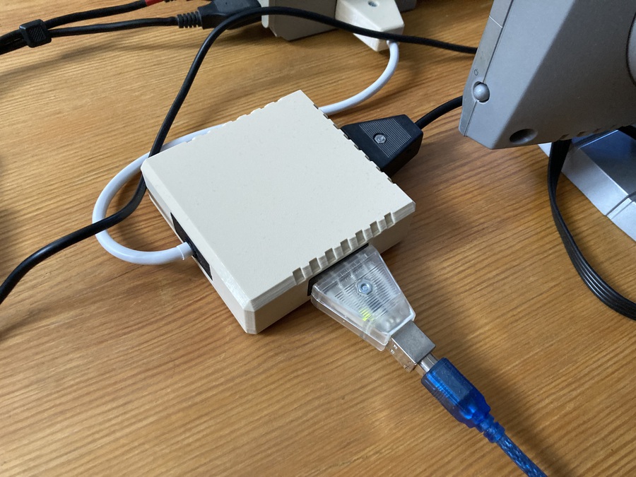

Der SIO-Bus wird einfach durch das FN durchgeschleift -> Du kannst, wie von Olix beschrieben, mit einem normalen SIO-Kabel das FN an den Rechner anschließen - einfach das SIO-Kabel wie gewohnt in den Rechner und das andere Ende in die Buchse des FN stecken.
So mache ich das z.B. bei meinem 1088XEL, wo das Fujinet wegen der anderen Stecker am Rechner nicht "von hinten" direkt in die SIO-Buchse paßt. Ich habe mir eine normale SIO-Buchse an das FN gelötet, um es als "Tisch(end)gerät" neben dem Rechner zu haben:
Bei Gelegenheit müssen jetzt nur noch die Taster gegen welche von oben zu bedienende getauscht werden.

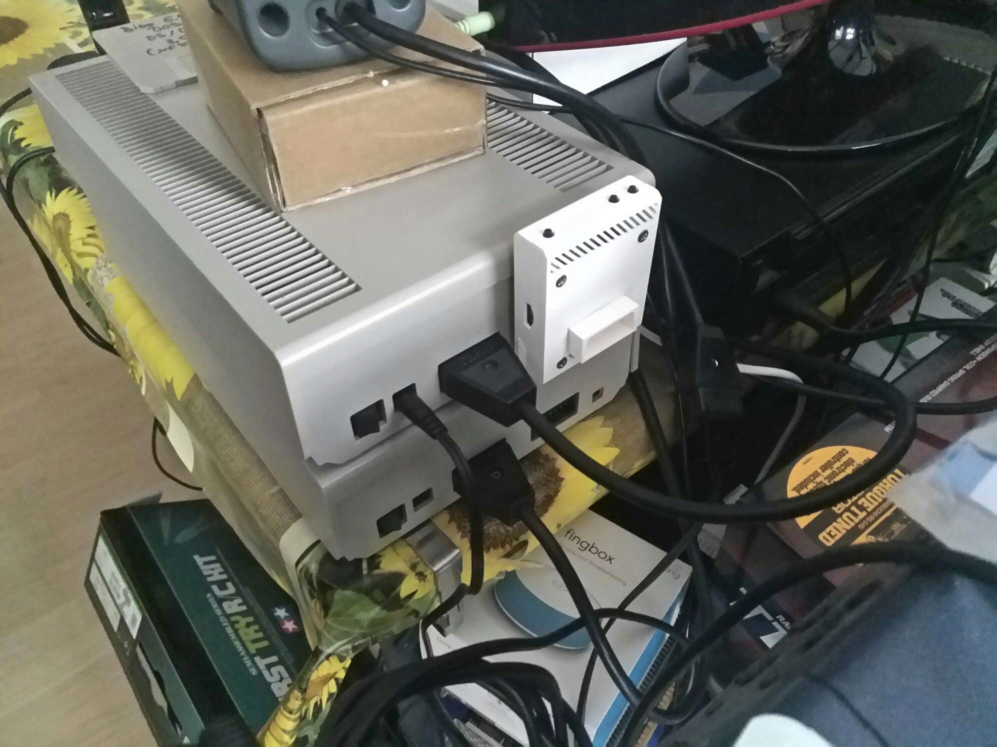

Der SIO-Bus wird einfach durch das FN durchgeschleift -> Du kannst mit einem normalen SIO-Kabel das FN an den Rechner anschließen - einfach das SIO-Kabel wie gewohnt in den Rechner und das andere Ende in die Buchse des FN stecken. So mache ich das z.B. bei meinem 1088XEL, wo das Fujinet wegen der anderen Stecker am Rechner nicht "von hinten" direkt in die SIO-Buchse paßt. Es liegt dann "lose" neben dem Rechner.
Jap, so soll es auch sein - ich habe den 800XL unter einem Monitor-Ständer und da paßt einfach hintendran kein Modul 😀

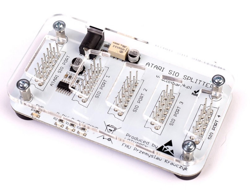

SIO-Kabel gibt es neu https://lotharek.pl/productdetail.php?id=175.
Dort gibt es auch einen SIO-Verteiler, wenn man die SIO-Geräte nicht hintereinander verketten kann oder will (mehrere Endgeräte, z.B. Midimate + Druckerinterface + sio2sd):

Die Lösung mit dem SIO-Splitter von Lotharek wollte ich auch gerade vorschlagen:
https://lotharek.pl/productdetail.php?id=158
Das funktioniert auch einwandfrei. Habe ich auch getestet.
